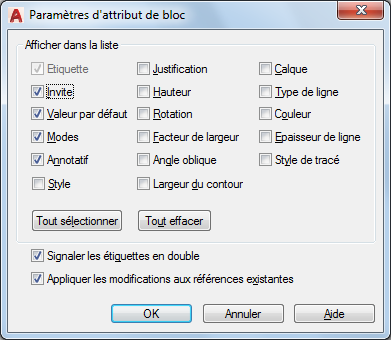

Gère l'apparence de la liste des attributs dans le Gestionnaire des attributs de bloc.
GESTATTB (commande) Trouver :
Les options suivantes s'affichent.
Spécifie les propriétés à afficher dans la liste des attributs. Seules les propriétés sélectionnées figurent dans la liste. La propriété Etiquette est toujours sélectionnée.
Sélectionne toutes les propriétés.
Désélectionne toutes les propriétés.
Active et désactive la mise en évidence des étiquettes en double. Si cette option est sélectionnée, les étiquettes d'attribut dupliquées s'affichent en rouge dans la liste des attributs. Dans le cas contraire, ces étiquettes ne sont pas mises en valeur dans la liste des attributs.
Indique si toutes les occurrences existantes du bloc dont vous modifiez les attributs doivent être mises à jour. Si cette option est sélectionnée, toutes les occurrences du bloc sont mises à jour avec les nouvelles définitions d'attribut. Dans le cas contraire, seules les nouvelles occurrences du bloc sont mises à jour avec les nouvelles définitions d'attribut.
Choisissez l'option Synchroniser du Gestionnaire des attributs de bloc pour appliquer immédiatement les modifications aux occurrences de bloc existantes. Elle remplace provisoirement l'option Appliquer les modifications aux références existantes.
