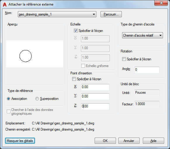

Si vous attachez un dessin contenant une xréf attachée, cette dernière apparaît dans le dessin courant. Vous pouvez sélectionner plusieurs fichiers DWG à attacher. Comme les blocs, les références externes attachées peuvent être imbriquées. Si une autre personne modifie la xréf, le dessin attaché est basé sur la dernière version enregistrée.
Les options suivantes s'affichent.
Identifie le fichier DWG sélectionné à attacher.
Affiche la boîte de dialogue Sélectionner un fichier de référence (une boîte de dialogue standard de sélection de fichiers) qui permet de sélectionner une nouvelle référence externe pour le dessin actuel.
Affiche le fichier DWG sélectionné à attacher.
Spécifie si la référence externe constitue un attachement ou une superposition. Contrairement à une Xréf qui est une association, une superposition est ignorée lorsque le dessin auquel elle est attachée est à son tour attaché en tant que Xréf à un autre dessin.
Attache des dessins en utilisant les données géographiques comme référence.
Permet de saisir une valeur au moyen de la ligne de commande ou du périphérique de pointage.
Détermine le facteur d'échelle en X.
Détermine le facteur d'échelle enY.
Détermine le facteur d'échelle en Z.
Définit les facteurs d'échelle X et Y comme Z.
Définit la valeur de la coordonnée X.
Définit la valeur de la coordonnée Y.
Définit la valeur de la coordonnée Z.
Sélectionnez le chemin d'accès complet (absolu), le chemin d'accès relatif au fichier de référence externe, ou aucun chemin d'accès, le nom de la référence externe (le fichier doit figurer dans le dossier contenant le fichier de dessin actuel).
Le type de chemin d'accès par défaut est Chemin d'accès relatif. La variable système REFPATHTYPE permet de modifier le type de chemin d'accès par défaut.
Si l'option Spécifier à l'écran est sélectionnée, vous pouvez attendre de quitter la boîte de dialogue pour faire pivoter l'objet avec le périphérique de pointage ou sur la ligne de commande.
Si elle est désélectionnée, entrez la valeur de l'angle de rotation dans la boîte de dialogue.
Affiche des informations sur les unités de bloc.
Affiche le nom du bloc associé à la référence externe sélectionnée.
Affiche la valeur UnitésIns spécifiée pour le bloc inséré.
Affiche le facteur d'échelle de l'unité, qui est calculé sur la base de la valeur UnitésIns du bloc et des unités de dessin.
Affiche les chemins d'accès aux fichiers de référence externe.
Affiche le chemin d'accès au fichier de référence externe.
Affiche le chemin d'accès enregistré avec le dessin lorsque la référence externe est attachée. Ce chemin d'accès dépend du paramètre Type de chemin d'accès.
