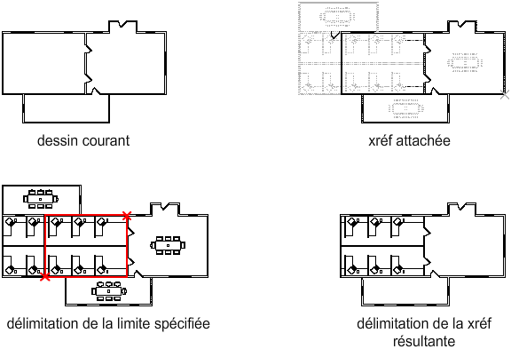

Vous pouvez spécifier des contours de délimitation pour n'afficher qu'une partie d'un dessin de référence externe ou d'une référence de bloc.
Vous pouvez délimiter des références externes telles que des calques sous-jacents DGN, DWF, IMAGE, PDF ou des références de bloc. Grâce au contour de délimitation, vous pouvez définir les portions d'une référence externe ou d'une référence de bloc que vous voulez afficher en masquant les parties redondantes de la référence à l'intérieur ou à l'extérieur du contour.
Vous pouvez contrôler l'affichage des contours de délimitation à l'aide d'un cadre de délimitation. Les variables systèmes de délimitation des calques sous-jacents XREF, PDF, DGN, DWG et IMAGE sont respectivement XDELIMCADRE, CADREPDF, CADREDGN, CADREDWG et CADREIMAGE.
Le contour de délimitation peut être une polyligne, un rectangle ou un polygone dont les sommets figurent dans les contours de l'image. Vous pouvez modifier le contour d'une image délimitée. Lorsque vous délimitez un contour, les objets de la référence externe ou du bloc ne sont pas altérés ; seul leur affichage est modifié.

Inversez la zone à masquer, à l'intérieur ou à l'extérieur du contour de délimitation. |
Lorsque vous voulez que les parties masquées de la référence délimitée s'affichent ou vice-versa, utilisez les poignées pour modifier l'affichage de la référence ou des blocs externes. A l'aide des poignées situées au milieu de la première arête du contour de délimitation, vous pouvez inverser l'affichage de la référence délimitée à l'intérieur ou à l'extérieur du contour. |
