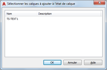

Indique les calques à inclure dans l'état de calque nommé.
CALQUE (commande) Trouver
Affiche les calques par leur nom et ajoute des descriptions qui ne sont pas définies dans l'état de calque nommé sélectionné.
Vous pouvez sélectionner plusieurs calques. Cliquez sur OK pour afficher les calques sélectionnés dans la boîte de dialogue Modifier l'état de calque.
Cette boîte de dialogue contient les options suivantes :
Affiche le nom et la description des calques qui n'ont pas été ajoutés à l'état de calque. Sélectionnez les calques à ajouter et cliquez sur OK.
