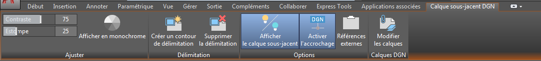

Permet de modifier les options d'accrochage aux objets, de calque, de délimitation et d'affichage des calques sous-jacents DGN.
Lorsque vous sélectionnez un calque sous-jacent DGN dans un dessin, l'onglet contextuel Calque sous-jacent DGN s'affiche sur le ruban.
Les options suivantes s'affichent.
Gère le contraste et l'estompage du calque sous-jacent. Plus la valeur est élevée, plus la couleur principale secondaire de chaque pixel est forcée.
Contrôle l'apparence des traits. Plus la valeur est élevée, plus le dessin au trait apparaît clair dans le calque sous-jacent.
Affiche en noir et blanc le calque sous-jacent.
Supprime le contour de délimitation.
Masque ou affiche le calque sous-jacent.
Détermine si l'accrochage aux objets est actif pour la géométrie du calque sous-jacent DGN.
