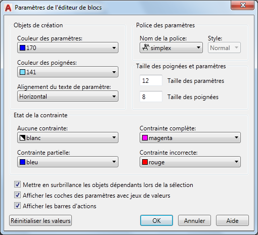

Modifie la couleur, le texte, les poignées, les contraintes, ainsi que d'autres paramètres d'affichage de l'éditeur de blocs.
PARAMEDITBLOCS (commande) Trouver
Contrôle les paramètres d'environnement de l'éditeur de blocs.
Les options suivantes s'affichent.
Contrôle la couleur des objets de paramètre et de poignée, et indique l'orientation du texte de paramètre.
Définit la couleur des paramètres dans l'éditeur de blocs.
(Variable système BPARAMETERCOLOR)
Définit la couleur des poignées dans l'éditeur de blocs.
(Variable système BGRIPOBJCOLOR)
Contraint le texte des paramètres d'action et de contrainte à s'afficher horizontalement dans l'éditeur de blocs.
(Variable système BPTEXTHORIZONTAL)
Définit la police des objets de création.
Définit la police utilisée pour les paramètres et les actions dans l'éditeur de blocs.
(Variable système BPARAMETERFONT)
Précise le formatage des caractères pour les objets de création (italique, gras ou normal, par exemple).
Contrôle la taille des objets de poignée et de paramètre.
Définit la taille du texte de paramètre et des fonctions dans l'éditeur de blocs relative à l'affichage de l'écran.
(Variable système BPARAMETERSIZE)
Définit la taille d'affichage des poignées personnalisées dans l'éditeur de blocs relative à l'affichage de l'écran.
(Variable système BGRIPOBJSIZE)
Spécifie les remplacements de couleur des objets dans l'éditeur de blocs afin d'afficher l'état de contrainte.
Définit la couleur des objets sans contrainte.
Définit la couleur des objets contraints partiellement.
Définit la couleur des objets entièrement contraints.
Définit la couleur des objets surcontraints.
Met automatiquement en surbrillance tous les objets dépendants des objets de création sélectionnés. Utilisez cette option lorsque vous devez confirmer ou modifier des objets dépendants.
Détermine si les marqueurs du jeu de valeurs sont affichés ou non pour les références de bloc dynamique.
(variable système BTMARKDISPLAY)
Indique si les barres d'actions ou les objets Action hérités s'affichent dans l'éditeur de blocs.
(variable système BACTIONBARMODE)
Rétablit les valeurs par défaut des paramètres de l'éditeur de blocs.
