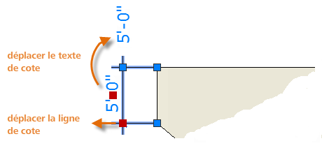

Les poignées offrent la méthode la plus rapide pour procéder rapidement à des ajustements simples en fonction des cotes.
Dans cet exemple, vous sélectionnez la cote pour afficher ses poignées. Vous pouvez ensuite cliquer sur la poignée du texte de cote et la faire glisser vers un nouvel emplacement. Vous avez également la possibilité de cliquer sur une des poignées situées à l'extrémité de la ligne de cote, puis de faire glisser la ligne de cote.

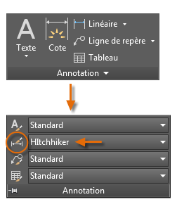

Le style de cote par défaut est intitulé Standard (système anglo-saxon) ou ISO-25 (système métrique). Il est affecté à toutes les cotes jusqu'à ce que vous définissiez un autre style en tant que style de cote courant.
Le nom du style de cote courant (dans ce cas, Hitchhiker) s'affiche dans la liste déroulante du groupe de fonctions Annotation.

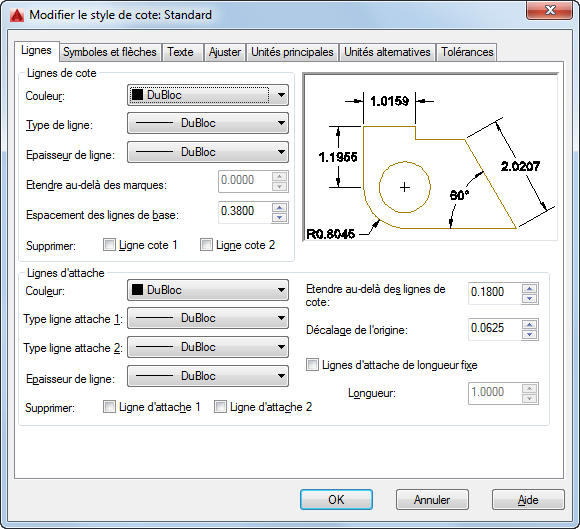

Pour ouvrir le Gestionnaire des styles de cote, cliquez sur le bouton indiqué. Vous pouvez créer des styles de cote adaptés à pratiquement toutes les normes, mais vous devrez vous donner la peine de les indiquer dans leur intégralité. Pour cette raison, vous devez enregistrer les styles de cote que vous créez dans un ou plusieurs fichiers gabarit de dessin.
