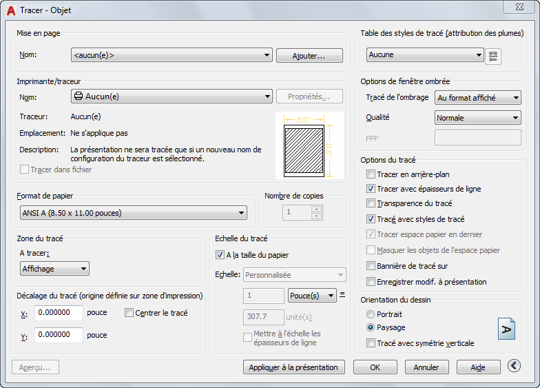

La commande TRACEUR permet d'effectuer la sortie d'un dessin ; vous pouvez y accéder à partir de la barre d'outils d'accès rapide.
Pour afficher toutes les options disponibles dans la boîte de dialogue de traçage, cliquez sur le bouton Plus d'options.
Comme vous pouvez le voir, il existe un grand nombre de paramètres et d'options disponibles.

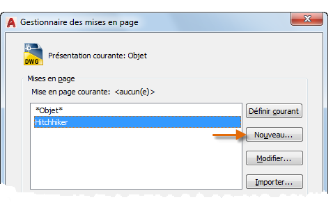

Pour ouvrir le Gestionnaire des mises en page, cliquez avec le bouton droit de la souris sur l'onglet Objet ou sur un onglet de présentation, puis choisissez Gestionnaire des mises en page. La commande correspondante est MISENPAGE.
Chaque onglet de présentation de votre dessin peut être associé à une mise en page. Cette option est utile lorsque vous utilisez plusieurs formats ou périphériques de sortie, ou si vous disposez de plusieurs présentations avec différentes tailles de feuille dans le même dessin.
Pour créer une mise en page, cliquez sur Nouveau et entrez un nom. La boîte de dialogue Mise en page qui s'affiche ensuite est semblable à la boîte de dialogue Tracer. Sélectionnez les options et les paramètres que vous souhaitez enregistrer.

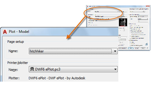

Lorsque vous êtes prêt à effectuer le tracé, il suffit de spécifier le nom de la mise en page dans la boîte de dialogue Tracer pour que tous les paramètres de tracé soient rétablis. Dans l'illustration suivante, la boîte de dialogue Tracer est configurée pour utiliser la mise en page Hitchhiker, ce qui permet de générer un fichier DWF (Design Web Format) au lieu d'effectuer l'impression dans un traceur.

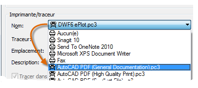

L'exemple suivant montre comment créer une mise en page pour générer des fichiers PDF.
Dans la liste déroulante Imprimante/traceur, choisissez PDF AutoCAD (documentation générale).pc3 :

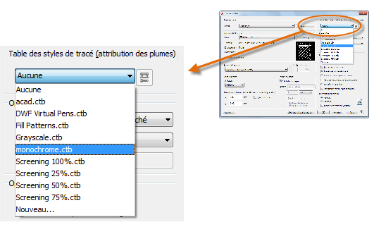

La table des styles de tracé fournit des informations sur le traitement des couleurs. Les couleurs qui offrent un bel effet sur votre écran peuvent ne pas convenir à un fichier PDF ou à l'impression. Vous pouvez par exemple créer un dessin en couleurs, mais aussi une sortie monochrome. La procédure à respecter pour définir une sortie monochrome est la suivante :
