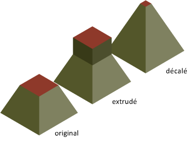

| Face de solide 3D | Décale la face, en développant ou en condensant le solide 3D |

La sélection d'une face extrude celle-ci sans affecter les faces adjacentes. Si vous appuyez sur la touche Ctrl et cliquez sur une face, un décalage est appliqué à cette dernière et le changement affecte également les faces adjacentes.
Vous pouvez également cliquer sur la touche Maj et la maintenir enfoncée pour effectuer plusieurs sélections.
