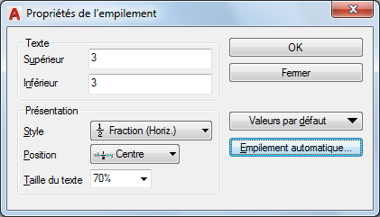

Pour ouvrir la boîte de dialogue Propriétés de l'empilement, sélectionnez le texte empilé, cliquez avec le bouton droit de la souris, puis choisissez Propriétés de l'empilement dans le menu contextuel.
Vous pouvez éditer séparément le texte en majuscules et le texte en minuscules. Les options de présentation gèrent le style d'empilement, la position et la taille du texte empilé.
Les options suivantes s'affichent.
Modifie le numérateur et le dénominateur d'une fraction empilée.
Modifie le numérateur (moitié supérieure) d'une fraction empilée.
Modifie le dénominateur (moitié inférieure) d'une fraction empilée.
Edite le style, la position ou la taille du texte d'une fraction empilée.
Indique un format de style pour le texte empilé : Fraction (Horizontale), Fraction (Diagonale), Tolérance et Décimale.
Spécifie le mode d'alignement des fractions. L'alignement au centre est la valeur par défaut. Tous les textes empilés contenus dans un objet appliquent le même alignement.
Définit la taille du texte empilé en proportion de la taille définie dans le style de texte courant (entre 25 et 125 pour cent).
Affiche la boîte de dialogue Propriétés d'empilement automatique. La fonction d'empilement automatique empile uniquement les caractères numériques situés immédiatement avant et après les signes accent circonflexe, barre oblique et dièse.
