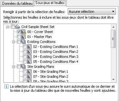

Onglet Sous-jeux et feuilles (boîte de dialogue Tableau des feuilles)
Affiche des options permettant de gérer la sélection de feuille représentée par le tableau des feuilles courant.
JEUFEUILLES (commande) Trouver: cliquez avec le bouton droit de la souris sur le nom du jeu de feuilles > Insérer un tableau des feuilles
Remarque : La boîte de dialogue Insérer un tableau des feuilles du menu contextuel du jeu de feuilles n'est pas disponible si l'onglet Modèle est actif ou si la présentation en cours n'est pas une feuille du jeu de feuilles courant.
Liste d'options
Les options suivantes s'affichent.
Menu déroulant Remplir à partir de la sélection de feuilles
Définit l'état de sélection des éléments dans la vue en fonction de la sélection de feuilles enregistrée précédemment.
Arborescence Jeu de feuilles
Affiche les sous-jeux de feuilles qui peuvent être mis à jour automatiquement.
