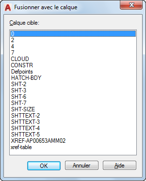

Cette boîte de dialogue indique le calque avec lequel les calques sélectionnés sont fusionnés. Les calques fusionnés héritent des propriétés du calque sélectionné dans cette boîte de dialogue.
Vous pouvez lancer cette activité à partir d'un menu contextuel dans le Gestionnaire de calques. Vous pouvez autrement entrer FUSCALQUES.
Les options suivantes s'affichent.
Affiche une liste alphabétique des calques sur lesquels vous pouvez fusionner les calques ou les objets sélectionnés.
