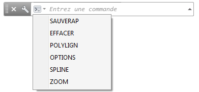

Les commandes sont les instructions indiquant au programme les actions à effectuer.
La fenêtre de commande ancrable et redimensionnable accepte les commandes et les variables système. En outre, elle affiche des invites qui vous aident à réaliser une séquence de commandes complète (y compris les commandes qui ont été lancées depuis un autre emplacement, tel qu'un ruban).

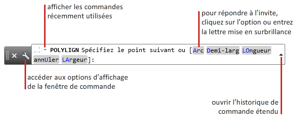

Une fois que vous entrez une commande, vous pouvez voir s'afficher une série d'invites sur la ligne de commande. Par exemple, si vous entrez POLYLIGN et spécifiez la première invite, l'invite suivante s'affiche :
POLYLIGN Spécifiez le point suivant ou [Arc Demi-larg LOngueur AnnUler LArgeur]:
Dans ce cas, la valeur par défaut consiste à spécifier le point suivant. Vous pouvez entrer des valeurs de coordonnées X,Y ou cliquer sur un emplacement dans la zone de dessin.
Pour choisir une autre option, cliquez sur l'option. Si vous préférez utiliser le clavier, spécifiez l'option en saisissant les lettres majuscules en couleur. Vous pouvez entrer des lettres en majuscules ou en minuscules. Par exemple, pour utiliser l'option Largeur, entrez LA et appuyez sur Entrée.
Parfois, l'option par défaut (y compris la valeur actuelle) s'affiche après les options entre crochets :
POLYGONE Entrez le nombre de côtés <4>:
Dans ce cas, vous pouvez appuyer sur la touche Entrée pour conserver le paramètre courant (4). Pour modifier la valeur, entrez une autre valeur et appuyez sur la touche Entrée.

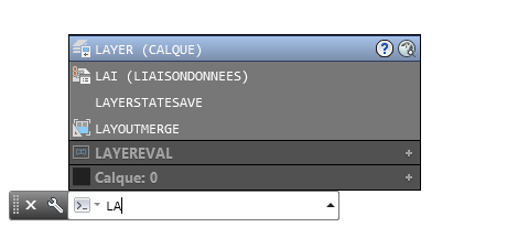

Par défaut, le nom d'une commande ou d'une variable système est automatiquement complétées lors de la saisie. Une liste de suggestions répertoriant les commandes et variables système qui utilisent les mêmes lettres s'affiche également. Vous pouvez définir les paramètres de ces fonctions dans la boîte de dialogue Options de recherche de saisie.
Si les fonctions de saisie semi-automatique sont désactivées, vous pouvez saisir une lettre sur la ligne de commande et appuyer sur la touche de tabulation pour parcourir toutes les commandes et variables système commençant par cette lettre. Appuyez sur Entrée ou sur la barre d'espacement pour lancer la commande ou la variable système.
Certaines commandes ont un nom abrégé ou , des alias de commande, que vous pouvez entrer sur la ligne de commande. Par exemple, au lieu d'entrer cercle pour lancer la commande CERCLE, vous pouvez entrer c et appuyer sur Entrée. la commande Liste de suggestions (si) indique l'alias devant le nom de la commande : C (Cercle)
Les alias de commande sont définis dans le fichier acad.pgp ou acadlt.pgp.
