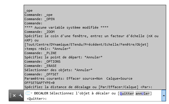

Dans l'exemple suivant, l'historique temporaire des invites s'affiche au-dessus d'une fenêtre de commande non ancrée.

La fenêtre de texte est semblable à la fenêtre de commande, à l'exception qu'elle affiche un historique complet des invites et des réponses dans la session de travail courante. Lorsque la fenêtre de commande est ancrée ou fermée, appuyez sur la touche F2 pour ouvrir la fenêtre de texte. La commande LISTE, qui affiche des informations détaillées sur les objets que vous sélectionnez, permet également d'ouvrir la fenêtre de texte si la fenêtre de commande est ancrée ou fermée.
Vous pouvez naviguer dans la zone de texte de la même manière que dans la fenêtre de commande. Etant donné qu'elle contient des informations complémentaires, vous pouvez également effectuer les opérations suivantes :

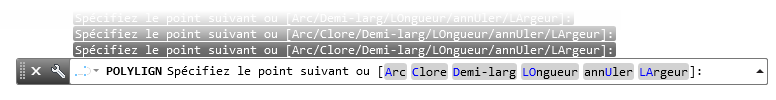

Vous pouvez également afficher un historique de commande étendu sans avoir à ouvrir une nouvelle fenêtre.
Si la fenêtre de commande n'est pas ancrée, appuyez sur la touche F2 pour développer ou réduire une liste des commandes et des invites utilisées à partir de la ligne de commande.
Vous pouvez parcourir l'historique de commande étendu de la même manière que dans la fenêtre de texte.
