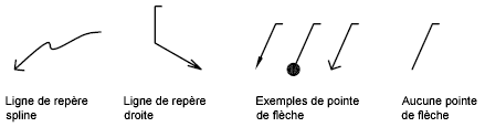

Gère la manière dont la ligne de repère est dessinée et si elle possède une pointe de flèche.
Dessine la ligne de repère sous forme de spline. Les sommets de la ligne de repère représentent les points de contrôle (qui ont tous un poids égal).
Dessine la ligne de repère sous la forme d'un ensemble de segments de droite.
Place une pointe de flèche au point initial de la ligne de repère.
Dessine une ligne de repère sans pointe de flèche au point initial.
