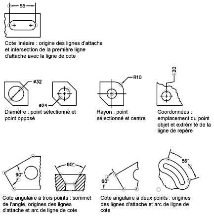

Les illustrations suivantes présentent les points de définition de chaque type de cote. Le point situé au milieu du texte de cote sert également de point de définition commun à tous les types de cotes.
Si aucun sommet de l'angle n'est montré, les points de définition sont placés aux extrémités des lignes qui forment l'angle. Dans l'exemple angulaire à deux lignes, un point de définition est placé sur le point central de l'arc coté.
