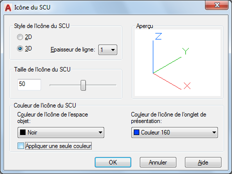

Boîte de dialogue Icône du SCU
ICONESCU (commande) Trouver
Liste d'options
Les options suivantes s'affichent.
Style de l'icône du SCU
Spécifie l'affichage de l'icône SCU en 2D ou 3D, ainsi que son aspect.
2D
Affiche une icône en 2D, sans la représentation de l'axe Z.
3D
Affiche une icône en 3D.
Epaisseur de ligne
Gère l'épaisseur de ligne de l'icône SCU si l'icône SCU 3D est sélectionnée.
Aperçu
Affiche un aperçu de l'icône SCU dans l'espace objet.
Taille de l'icône du SCU
Gère la taille de l'icône SCU, sous la forme d'un pourcentage de la taille de la fenêtre. La valeur par défaut est 50 et les valeurs admises vont de 5 à 95. Remarquez que la taille de l'icône du SCU est proportionnelle à la taille de la fenêtre dans laquelle elle est affichée.
Couleur de l'icône du SCU
Gère les couleurs de l'icône SCU dans les fenêtres de l'espace objet et dans les onglets de présentation.
Couleur de l'icône de l'espace objet
Gère la couleur de l'icône SCU dans les fenêtres de l'espace objet.
Couleur de l'icône de l'onglet de présentation
Gère la couleur de l'icône SCU dans les onglets de présentation.
Appliquer une seule couleur
Applique la couleur de l'icône de l'espace objet sélectionnée à tous les axes de l'icône SCU 2D.
