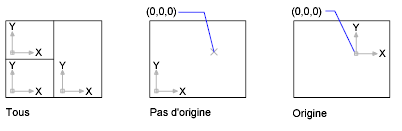

Applique les modifications de l'icône dans toutes les fenêtres actives. Sinon, ICONESCU ne s'applique qu'à la fenêtre courante.
Affiche l'icône dans le coin inférieur gauche de la fenêtre, sans tenir compte de la position de l'origine du SCU.
Affiche l'icône à l'origine (0,0,0) du SCU courant. Si l'origine se trouve en dehors de la vue, elle est affichée dans le coin inférieur gauche de la fenêtre de présentation.
