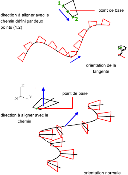

Définit le point de base du réseau. Les éléments des réseaux le long d'une trajectoire sont positionnés par rapport au point de base.
Indique un point de base pour le positionnement des éléments du réseau par rapport au point de départ de la courbe de la trajectoire.
Dans le cas des réseaux associatifs, indique une contrainte valide (ou un point clé) sur les objets source à aligner à la trajectoire. Si vous modifiez les objets source ou la trajectoire du réseau obtenu, le point de base du réseau continue de coïncider avec le point clé des objets source.

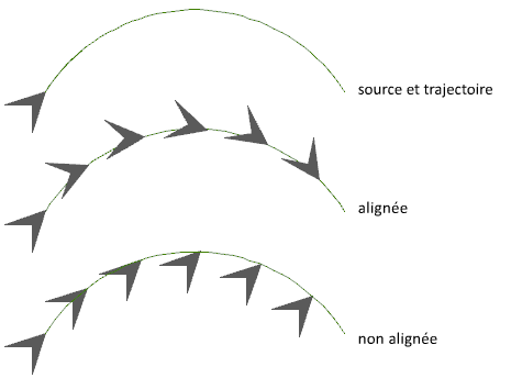

Indique comment les éléments en réseau sont alignés par rapport à la direction de départ de la trajectoire.

Indique s'il faut aligner chaque élément de sorte qu'il soit tangent à la direction de la trajectoire. L'alignement est effectué par rapport à l'orientation du premier élément.
Détermine si vous souhaitez conserver la direction Z d'origine de l'élément ou incliner naturellement les éléments le long d'une trajectoire 3D.
