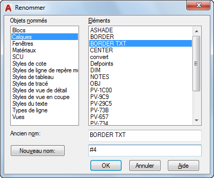

Modifie les noms affectés aux objets nommés tels que les calques et les styles de cote.
RENOMMER (commande) Trouver
Les options suivantes s'affichent.
Répertorie les objets nommés d'un dessin par catégorie.
Affiche les éléments correspondant au type spécifié dans la liste Objets nommés.
Spécifie l'élément à renommer. Vous pouvez utiliser les caractères génériques standard pour renommer des groupes d'éléments. Le nom de certains éléments standard ne peut pas être modifié (par exemple, le calque 0 ou le type de ligne CONTINUOUS).
Indique le nouveau nom de l'élément.
