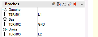

(Facultatif) Saisissez "L1" comme valeur BORNE01. "L1" est défini comme numéro de broche de la borne par défaut lors de l'utilisation du symbole.

Dans la section Broches, saisissez "GND" dans la valeur BORNE02 et "L2" dans la valeur BORNE03.
