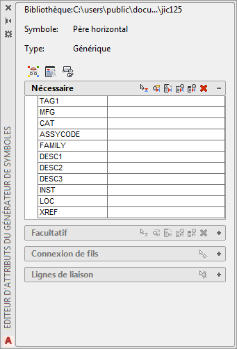

  1. Si l'Editeur d'attributs du générateur de symboles n'est pas visible,
    Cliquez sur l'onglet Générateur de symbolesle groupe de fonctions ModifierBascule de l'affichage de la palette. Trouver
    Utilisez cette palette pour affecter les attributs au rectangle et définir la hauteur et la justification de chaque attribut. La palette affiche les attributs d'AutoCAD Electrical toolset que vous pouvez insérer et définir dans le symbole. Dès que vous avez inséré un attribut dans le symbole, une coche apparaît en regard de celui-ci et vous ne pouvez plus réinsérer cet attribut. AutoCAD Electrical toolset n'autorise qu'une seule insertion par attribut.
  2. Dans l'Editeur d'attributs du générateur de symboles, sélectionnez REPERE1, puis cliquez sur l'outil Propriétés.

  3. Cliquez sur l'outil Insérer un attribut.
    Insérez l'attribut au-dessus du rectangle.
    Dans l'Editeur d'attributs du générateur de symboles, notez la coche en regard de l'attribut REPERE1. Continuez à placer le reste des attributs.
