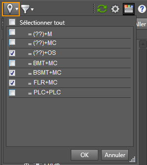

Pour filtrer les composants en fonction des valeurs d'emplacement et d'installation dans l'onglet Affichage de l'emplacement
Filtrez les composants de l'arborescence du composant en fonction des valeurs de localisation et d'installation.
  1. Cliquez sur l'onglet Projetle groupe de fonctions Outils de projetGestionnaire. Trouver
  2. Dans le Gestionnaire de projets, cliquez sur l'onglet Affichage de l'emplacement.
  3. Dans Affichage de l'emplacement, cliquez sur Filtrer par installation et localisation .
  4. Désélectionnez la case Sélectionner tout et choisissez les valeurs que vous souhaitez afficher dans l'arborescence correspondante.
    Remarque : Si le projet AutoCAD Electrical toolset n'est pas lié à un projet Inventor, les boutons Affichage de l'emplacement ne correspondent pas à ceux de l'illustration.
  5. Cliquez sur OK.
