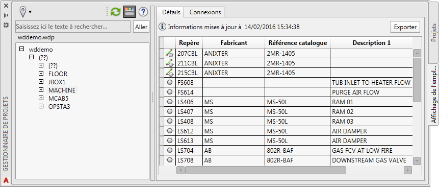

Champs disponibles - Volet Détails
  • Repère : valeur de repère sur l'appareil.
  • Fabricant : valeur FABRICANT sur l'appareil.
  • Référence catalogue : valeur CATALOGUE sur l'appareil.
  • Description 1 : valeur DESC1 sur l'appareil.
  • Bornier : valeur REPBORNIER sur une borne.
  • Numéro d'élément : valeur ELEMENT sur l'appareil.
  • Code d'assemblage : valeur CODEASSEMBLAGE sur l'appareil.
  • Catégorie : table de catalogue de l'appareil basée sur la valeur NOMBLOCWD, le type de composant ou le nom du bloc.
  • Tension nominale 1 : valeur TENSION1 sur l'appareil.
  • Tension nominale 2 : valeur TENSION2 sur l'appareil.
  • Numéro de borne : numéro de borne attribué à une borne de niveau unique, liste de numéros de bornes attribués à une borne multiniveau ou numéro d'équipotentielle attribué aux bornes utilisant le numéro d'équipotentielle.
  • Description 2 : valeur DESC2 sur l'appareil.
  • Description 3 : valeur DESC3 sur l'appareil.
  • Installation : valeur INST sur l'appareil.
  • Localisation : valeur LOC sur l'appareil.

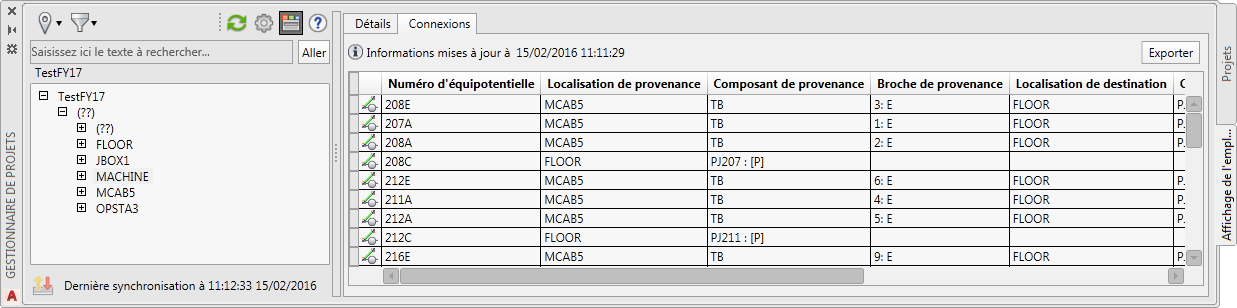

Champs disponibles - Volet Connexions
Chaque ligne de la grille peut contenir deux composants connectés, à savoir un composant de provenance et un composant de destination. La définition de ces composants dépend de la séquence des fils du réseau de fils. Cette séquence peut être configurée de manière spécifique ou utiliser par défaut l'ordre des repères/numéros d'équipotentielles/séquences de fils défini dans l'onglet Format du dessin de la boîte de dialogue Propriétés du dessin.
  • Numéro d'équipotentielle : numéro d'équipotentielle attribué au fil.
  • ID de fil : identificateur attribué au fil dans Inventor.
  • A partir de l'installation : valeur INST sur l'appareil de provenance.
  • A partir de la localisation : valeur LOC sur l'appareil de provenance.
  • A partir du composant : valeur de repère sur l'appareil de provenance.
  • A partir de la broche : valeur de broche sur l'appareil de provenance auquel est connecté le fil.
  • Vers l'installation : valeur INST sur l'appareil de destination.
  • Vers la localisation : valeur LOC sur l'appareil de destination.
  • Vers le composant : valeur de repère sur l'appareil de destination.
  • Vers la broche : valeur de broche sur l'appareil de destination auquel est connecté le fil.
  • Installation du câble : valeur INST sur le symbole de repère de câble du fil.
  • Localisation du câble : valeur LOC sur le symbole de repère de câble du fil.
  • Type de fil : type de fil tel que défini dans la boîte de dialogue Créer/Modifier un type de fil.
  • Couleur du fil : couleur de fil telle que définie dans la boîte de dialogue Créer/Modifier un type de fil.
  • Calibre du fil : taille de fil telle que définie dans la boîte de dialogue Créer/Modifier un type de fil.
  • Câble : valeur de repère sur le symbole de repère de câble du fil.
  • Longueur du fil : longueur du fil telle que définie dans Inventor.

Volet Détails
Pour les attributs ci-dessous, il vous est possible de mettre à jour automatiquement les valeurs du composant avec celles du composant Inventor via l'option Accepter Inventor :
  • Fabricant
  • Description 1
  • Description 2
  • Code d'assemblage
  • Catégorie
  • Numéro de borne
Pour les autres attributs, notamment Repère, Installation et Localisation, vous devez modifier manuellement leurs valeurs pour corriger les différences. Ces valeurs ne sont pas acceptées automatiquement dans AutoCAD Electrical toolset et ce, même lorsque vous cliquez sur le bouton Accepter Inventor.
Volet Connexions
Pour les composants Inventor et AutoCAD Electrical toolset devant être liés sans aucune différence au niveau de la connectivité, les valeurs ci-dessous doivent correspondre :
  • Vers le composant
  • Vers la broche
  • Nom du calque de fils dans AutoCAD Electrical toolset (identique au nom du fil dans Inventor)
  • Repère de câble
  • ID du fil
