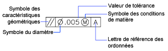

Affiche les symboles de caractéristiques géométriques de l'emplacement, de l'orientation, de la forme, du profil et des battements.
TOLERANCE (commande)
Jeux d'outils : : cliquez sur une zone de texte Sym
Le symbole est inséré dans la zone de texte Sym de la boîte de dialogue Tolérance géométrique. Le tableau suivant décrit les symboles.
Symboles des caractéristiques géométriques |
