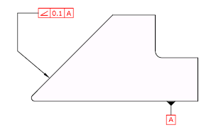

TOLERANCE (commande)
Crée des tolérances géométriques contenues dans un cadre de tolérance.
Méthodes d'accès
Jeux d'outils : Onglet Dessin  > Groupe de fonctions Cote  > Tolérance.
Menu : Cotation  > Tolérance.
Résumé
La boîte de dialogue Tolérance géométrique s'affiche.
Les tolérances géométriques présentent un écart acceptable pour la forme, le profil, l'orientation, l'emplacement et le battement. Vous pouvez créer des cadres de tolérance dotés de ligne de repère avec la commande TOLERANCE, LREPERE ou LREPERERAP.
