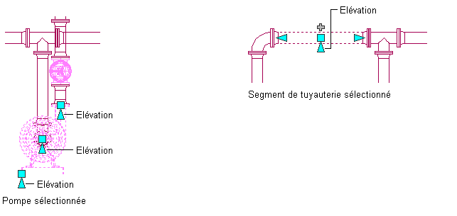

Les poignées d'élévation (
) permettent de modifier l'élévation de composante et de segments de tuyau dans la vue modèle, par rapport au dessus, au trait d'axe ou au dessous du segment.

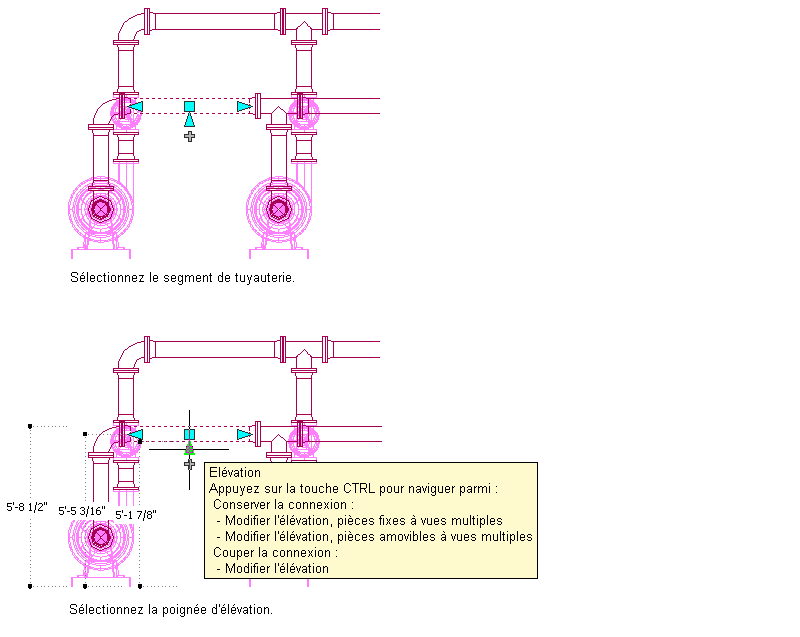

Si le composant ou le segment de tuyau est relié à d'autres objets, vous pouvez préciser si vous voulez préserver la connectivité au moment de la modification de l'élévation de l'objet de tuyau.

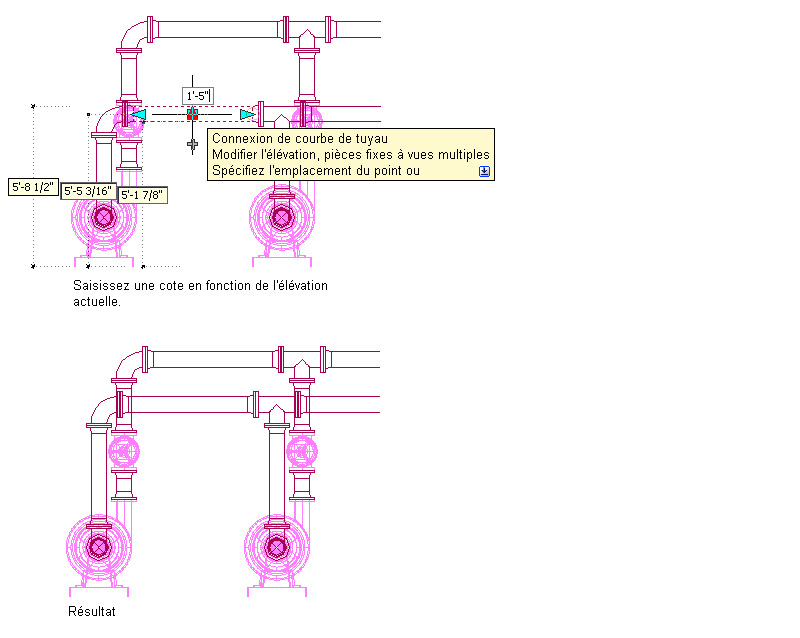

L'exemple suivant représente la modification d'élévation d'un segment de tuyau. Comme l'espace libre n'est pas suffisant pour accéder aux volants de commande de la vanne, il convient de relever un segment de tuyau horizontal d'une valeur de cote relative à son élévation actuelle. Le logiciel ajuste en conséquence la position des objets raccordés tout en maintenant leur connectivité.
Modification de l'élévation d'un tuyau
