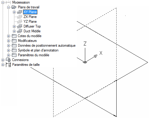

Lorsque vous sélectionnez un plan de travail dans le navigateur des composants, le plan de travail s'affiche en surbrillance dans la zone de modélisation.
Sélection dans le plan ZX
Les icônes des plans ZX et XY ne sont pas disponibles (couleur grisée). Le plan YZ est le seul plan de travail visible dans la zone de modélisation.
