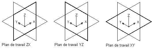

Le générateur de contenu propose trois plans de travail par défaut qui se croisent à l'origine des axes X, Y et Z. Ces plans ont pour vocation de vous aider à commencer la modélisation d'un composant. Vous pouvez ajouter des plans de travail à tout moment de la modélisation. Chaque plan de construction possède son propre système de coordonnées interne. Les plans de construction peuvent être créés dans n'importe quel plan du Système de coordonnées utilisateur (SCU) courant ou du Système de coordonnées général (SCG).
Les plans de construction prédéfinis suivants peuvent être ajoutés à un modèle à partir de la boîte de dialogue Créer un plan de construction :
Crée les plans de travail standard ZX, YZ et XY du SCG.

Affichage des plans de construction par défaut
