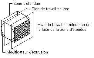

Un plan de construction de référence est un plan disposé sur la face de l'étendue d'un modificateur. Chaque modificateur dispose d'une étendue invisible, ou zone de contour, qui définit l'étendue de l'objet. Vous pouvez créer un plan de construction référençant un des plans de l'étendue. Pour définir un plan de travail de référence, sélectionnez un modificateur et un plan de travail source représentant la direction du plan à créer. L'étendue, ou zone de contour, de la fonction est détectée ; deux plans de travail de référence valides sont disponibles pour sélection. Si le modificateur est déplacé ou redimensionné, le plan de travail de référence est déplacé avec lui.
