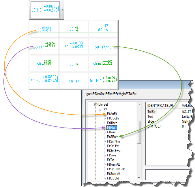

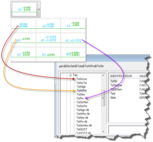

Les miniatures des tolérances de la liste Tolérance correspondent aux huit premières entrées sous Acad/M > DimSet >Tolérance, dans l'Editeur système. Le nom de ces entrées commence par "Tol" (par ex., TolHigh). Les autres entrées se rapportent à la représentation des tolérances dans une unité alternative et leurs noms finissent par "-Alt". Par exemple, TolHigh-Alt est la représentation dans une unité alternative de TolHigh.
Mappages des entrées de l'Editeur système aux représentations de tolérance
Les entrées sous Acad/M DimSet Tols, de haut en bas, correspondent aux représentations de tolérance de gauche à droite dans la liste.
De même que pour les tolérances, la représentation 12 dans la liste de la boîte de dialogue Représentation de l'ajustement correspond aux 11 premières entrées sous Acad/M > DimSet >Fits dans l'Editeur système. Le nom de ces entrées commencent par "Fit" (par ex., FitNm). Les autres entrées se rapportent à la représentation des ajustements dans une unité alternative et leurs noms finissent par "-Alt". Par exemple, FitNrm -Alt est la représentation dans une unité alternative de FitNrm.
Mappages des entrées de l'Editeur système aux représentations des ajustements
Les entrées sous Acad/M DimSet Fits, de haut en bas, correspondent aux représentations de tolérance de gauche à droite dans la liste Représentation de l'ajustement.

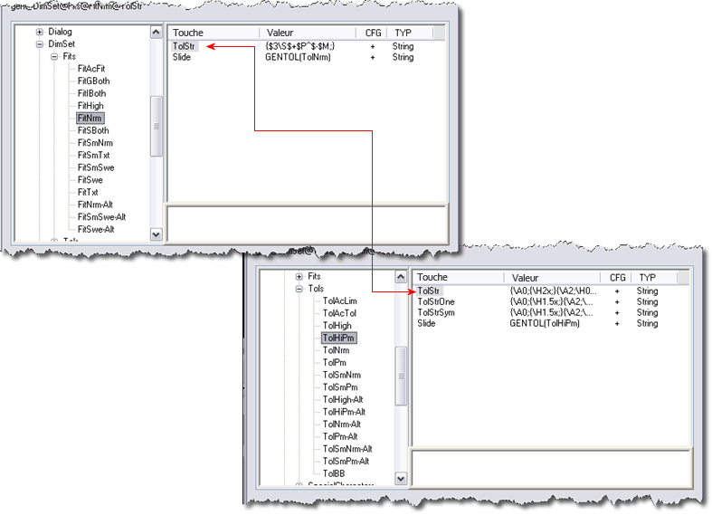

Identificateurs pour les entrées sous "Fits" et "Tols"
Les identificateurs pour les entrées sous "Fits" et sous "Tols" sont les mêmes, indépendamment du fait que l'entrée concerne un ajustement ou une tolérance.
Les identificateurs et les valeurs qu'elles contiennent sont :
