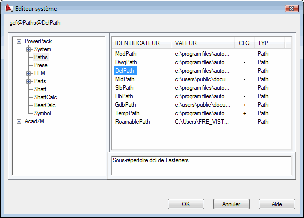

Boîte de dialogue Editeur système (AutoCAD Mechanical Toolset)
Cette boîte de dialogue permet de modifier les paramètres stockés dans le registre de Windows. En général, d'autres boîtes de dialogue affichent ces paramètres. Ils ne sont pas destinés à l'utilisateur final. Cette boîte de dialogue s'adresse aux utilisateurs expérimentés uniquement.
Afficher/masquer la boîte de dialogue
Remarque : L'éditeur système ne valide pas les modifications. Certaines modifications peuvent désactiver votre système. Nous vous recommandons de noter les valeurs d'origine des variables de configuration avant de les modifier et de procéder à une sauvegarde du registre de Windows avant toute modification.
Zone de navigation (côté gauche de la boîte de dialogue)
Affiche les catégories des variables de configuration sous la forme d'une arborescence. Les catégories affichées varient selon l'endroit où vous ouvrez l'éditeur système. Si vous ouvrez cette boîte de dialogue en cliquant sur le bouton Système de l'onglet AM:Préférences de la boîte de dialogue Options, toutes les catégories s'affichent. Si vous ouvrez cette boîte de dialogue depuis la boîte de dialogue Représentation d'ajustement ou depuis la boîte de dialogue Méthode de tolérance, seules les catégories appropriées apparaissent.
Zone de variables (côté supérieur droit de la boîte de dialogue)
Affiche les identificateurs (variables de configuration) qui appartiennent à la catégorie sélectionnée dans la zone de navigation. Cliquez deux fois sur une variable pour modifier sa valeur.
Zone de description (côté inférieur droit de la boîte de dialogue)
Décrit l'élément contrôlé par l'identificateur sélectionné dans la zone des variables.
