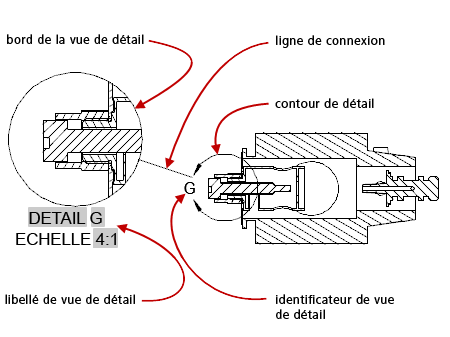

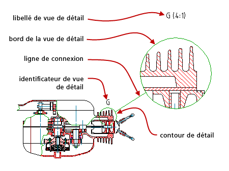

Un style de vue de détail est un ensemble nommé de paramètres qui contrôlent l'apparence des contours de détail, des identificateurs et des libellés des vues de détail.

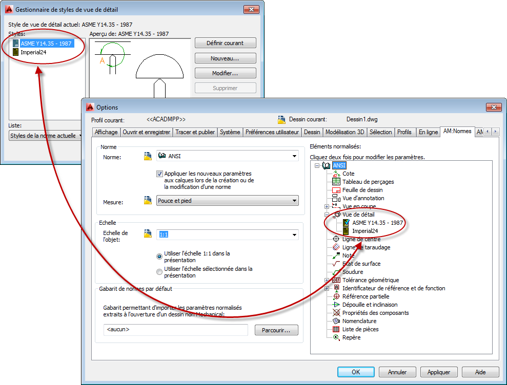

Les paramètres qui contrôlent l'apparence des objets AutoCAD Mechanical toolset sont enregistrés dans un ensemble nommé de paramètres : la norme de dessin. Par conséquent, la manière dont les styles de vue de détail s'appliquent à des objets AutoCAD (vue de détail de la documentation du modèle) est différente de la façon dont elles s'appliquent à des objets AutoCAD Mechanical toolset (vues de détail AMDETAIL). en conséquence.
Chaque style de vue de détail est considéré comme une révision de la norme de dessin. Les styles de vue de détail AutoCAD Mechanical toolset sont indiqués par l'icône

Les nouveaux styles de vue de détail que vous créez dans le Gestionnaire de styles de vue de détail sont créés en tant que styles de vue de détail AutoCAD. Jamais en tant que styles de vue de détail du AutoCAD Mechanical toolset. Les styles de vue de détail du AutoCAD Mechanical toolset font partie de la norme de dessin et sont créés automatiquement.
