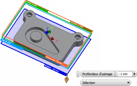

Onglet Hauteurs
  1. Cliquez sur l'onglet Hauteurs. Un aperçu des hauteurs s'affiche à l'écran.
  2. Aperçu des hauteurs : le plan supérieur orange représente la hauteur de sécurité. Le deuxième plan vert olive représente la hauteur de rétraction. Le plan vert représente la hauteur de travail. Le plan bleu clair représente la hauteur du haut. Le plan bleu foncé représente la hauteur du bas.
    Pour vous assurer que l'outil traverse entièrement le brut, réduisez la hauteur du bas de 1 mm.
  3. Dans le menu déroulant Profondeur d'usinage, sélectionnez Bas du modèle.
  4. Définissez le paramètre Offset sur profondeur d'usinage sur -1 mm.
Notez que le plan d'aperçu se déplace dans la fenêtre graphique.
Conseil : observez également qu'il est possible d'ajuster les différentes hauteurs à l'aide de la mini-barre d'outils. Il vous suffit de cliquer sur le plan des hauteurs à modifier, puis de faire glisser le manipulateur en forme de flèche sur la valeur souhaitée. Vous pouvez également saisir directement la valeur dans le champ de texte de la mini-barre d'outils.
