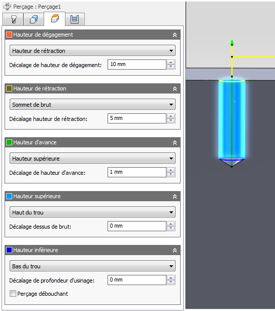

Les images suivantes montrent deux combinaisons possibles des paramètres de hauteur de perçage.
Profondeur d'Usinage "Bas du perçage". Option Fusionner automatiquement les segments de perçage activée

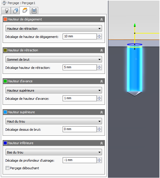

Profondeur d'Usinage "Haut du perçage", avec un décalage de -1 mm. Ce paramètre perce sur une profondeur d'1 mm à partir du bord supérieur du trou ; efficace si vous pré-percez une sélection de trous.
Pré-perçage de plusieurs tailles et profondeurs de trou en une seule opération
