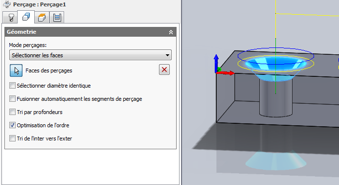

Autodesk HSM fournit une méthode de perçage unique pour les faces coniques telles que des alésages à la fraise. Lorsque vous sélectionnez une face conique, la profondeur de perçage est automatiquement ajustée de façon à ce que le bout de l'outil entre en contact avec l'extrémité de la face conique.
Si l'angle du bout de l'outil correspond à l'angle de la face, cette dernière est usinée jusqu'à la finition exacte.
Remarque : Si vous souhaitez percer uniquement jusqu'au bas de la face, vous pouvez définir la profondeur manuellement ou sélectionner plutôt l'arête.
