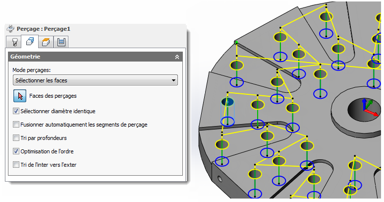

Autodesk HSM permet la sélection de faces cylindriques lorsqu'un axe ou un plan est requis. Ceci peut être assez utile lors de la sélection d'une géométrie de perçage ou lors de la définition d'une vue d'outil.
La méthode la plus simple pour utiliser la fonction de perçage est de sélectionner les faces cylindriques des trous à percer directement. Ceci définit automatiquement la hauteur et la profondeur de brut appropriées pour chaque perçage et permet d'avoir des perçages dans différents plans et de différentes profondeurs en une seule fonction de perçage. En outre, cette action active l'option Sélectionner diamètre identique, ce qui facilite la sélection de nombreux perçages identiques.
Sélection d'une géométrie de perçage à partir d'une seule face cylindrique
