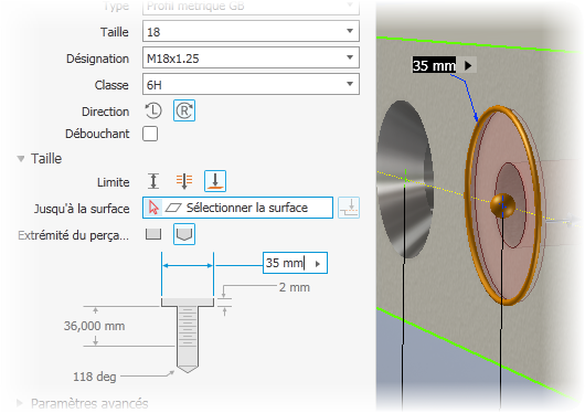

  5. Spécifiez les options de limite du perçage :
      Limite
    • Distance : définit la méthode de limite du perçage. Une valeur positive est utilisée pour la profondeur du perçage Calcule la profondeur perpendiculairement à la face plane ou au plan de construction.
    • A travers tout : prolonge un perçage à travers toutes les faces.
    • A : termine un perçage sur la face plane spécifiée. Sélectionnez la surface de limite du perçage.
      • Cliquez sur le bouton de sélection Surface pour terminer le perçage sur la surface ou la face sélectionnée.
      • Si elle est désactivée, cochez la case Prolonger jusqu'à lorsque le corps ou la face limite ne présente aucune intersection avec la fonction de perçage.
        Remarque : Par défaut, l'option Prolonger jusqu'à est activée.

  6. Filetages : cette option est activée lorsque le type de perçage Taraudé ou Taraudé conique est sélectionné. Spécifiez les paramètres de perçage :
    • Type : indique le type de filetage. Effectuez votre sélection dans la liste des filetages standard.
      Le taraudage de vis unifié ANSI est un exemple de type de taraudage dont l'unité de mesure est le pouce. Le taraudage Profil M métrique ANSI est un exemple de type de taraudage dont l'unité de mesure est le millimètre. L'extrémité filetée (NPT) est un exemple de type de taraudage dont l'unité de mesure est le pouce. Le filetage conique interne ISO est un exemple de type de taraudage dont l'unité de mesure est le millimètre.
    • Taille : indique la taille de filetage. Effectuez votre sélection parmi une liste de tailles nominales pour le type de filetage sélectionné.
      Chaque taille dispose d'un ou plusieurs pas. Chaque combinaison de taille nominale et de pas est dotée d'une ou plusieurs classes.
    • Désignation : spécifie le pas de filetage.
      Le pas est la distance séparant un point sur le filetage de vis et un point correspondant sur le filetage suivant mesuré parallèlement à l'axe.
      Remarque : Si vous utilisez les unités anglo-saxonnes, le pas est égal à 1 divisé par le nombre de filets par pouce.
    • Diamètre : affiche la valeur du diamètre pour le type de fonction de perçage. Cette valeur est liée à la façon dont les vues de dessin représentent les filetages.
      Pour modifier cette valeur, accédez à Outils  Options  Paramètres du document  onglet Modèle. Modifiez la valeur Diamètre de perçage taraudé. Le diamètre du perçage est défini automatiquement à partir des spécifications de filetage figurant dans le fichier Thread.xls.
    • Classe : spécifie la classe d'ajustement pour le filetage interne.
      Remarque : Pour les filetages en unités anglo-saxonnes, la lettre A représente les filetages et la lettre B correspond aux taraudages. Les valeurs élevées génèrent une plus grande précision, requise pour les conditions d'ajustement. Par exemple, utilisez 2B pour les vis, les boulons, les écrous et autres applications générales. Utilisez 3B pour les demandes très précises et ajustées.
    • Débouchant : indique les filetages pour la profondeur totale du perçage et ne peut être défini que pour les perçages taraudés.
    • Direction : indique la façon dont les taraudages s'enroulent.
      • A gauche : les filetages s'enroulent dans un sens trigonométrique et descendant lorsqu'ils sont visualisés perpendiculairement à l'axe de perçage. Un boulon fileté à gauche avance dans l'écrou lorsqu'il est tourné dans le sens trigonométrique.
      • A droite : les filetages s'enroulent dans un sens horaire et descendant lorsqu'ils sont visualisés perpendiculairement à l'axe de perçage. Un boulon fileté à droite s'avance dans l'écrou lorsqu'il est tourné dans le sens horaire.
