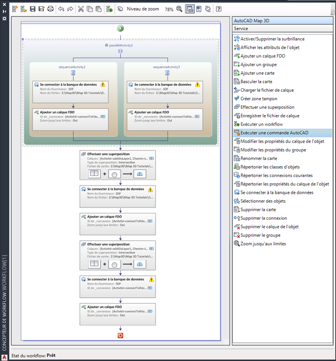

Utilisez le concepteur de workflow pour modifier ou créer des workflows.

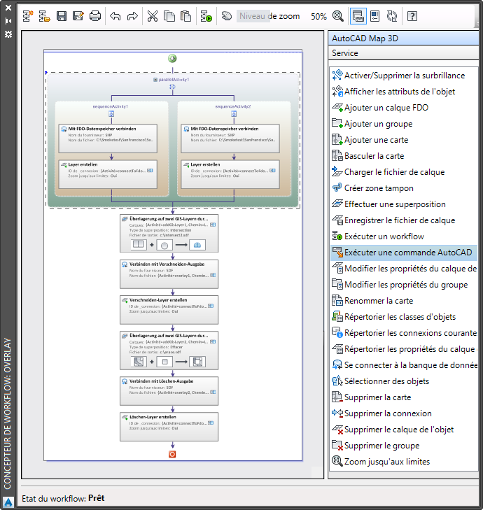

Les activités du workflow apparaissent sous forme de diagramme dans le concepteur de workflow.
Le panneau des activités dans la partie droite du concepteur de workflow contient deux catégories d'activités. Les activités AutoCAD Map 3D toolset sont spécifiques à AutoCAD Map 3D toolset (elles comprennent notamment une activité qui exécute des commandes AutoCAD).

Dans un workflow, les activités parallèles sont indépendantes les unes des autres. Par exemple, lors d'une connexion parallèle à deux banques de données, la seconde connexion s'exécute même si la première échoue.
Une activité séquentielle dépend des activités précédentes. Par exemple, l'activité parallèle au début du workflow de superposition comporte deux jeux d'activités séquentielles. Chaque activité se connecte à une banque de données spécifique et crée un calque pour cette banque de données. Si la connexion échoue, le calque ne peut pas être créé.

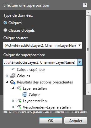

Une activité séquentielle est souvent liée à une activité précédente. Lorsque vous liez une activité, vous définissez son paramètre de sorte qu'il soit le résultat d'une activité précédente. Par exemple, vous pouvez utiliser la sortie d'une activité qui crée un calque comme calque source d'une opération de superposition ultérieure.
Liez un paramètre d'une activité à une propriété d'une activité précédente.
