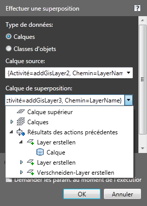

Pour utiliser un calque créé par une activité précédente, sélectionnez-le dans la liste sous Résultats des actions précédentes.

Lorsque l'affichage des invites en cours d'exécution est activé, quiconque exécutant ce workflow doit fournir les informations requises pour cette activité. Par exemple, la personne exécutant le workflow doit fournir les informations de connexion à une banque de données pour une activité Se connecter à la banque de données.
