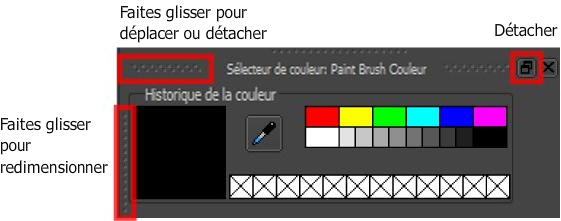

    Lorsque l'interface est déverrouillée, tous les outils et fenêtres sont mis à jour de manière à afficher les commandes de présentation suivantes :
  2. Effectuez l'une des opérations suivantes pour réorganiser l'interface :
    • Pour séparer des outils, faites glisser la ligne en doubles pointillés ou cliquez sur , puis déposez-les dans la vue 3D pour créer une fenêtre flottante ou faites-les glisser pour les ancrer à un nouvel emplacement. (Un contour blanc s'affiche pour indiquer l'emplacement auquel la fenêtre sera accrochée après avoir été déposée.)
    • Pour créer une présentation comportant des onglets, faites glisser les outils les uns au-dessus des autres.
    • Fermez les fenêtres ou les outils que vous ne souhaitez pas utiliser.
      Conseil : Pour rouvrir des outils fermés, cliquez avec le bouton droit de la souris sur une ligne en doubles pointillés pour en sélectionner un dans la liste des outils.
    • Redimensionnez les outils en faisant glisser les lignes en pointillé .
