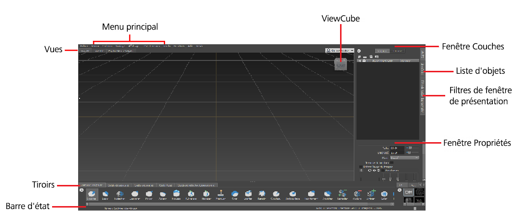

Les zones principales de l'interface de Mudbox sont résumées dans les rubriques suivantes :
Personnalisation de l'interface
L'image ci-dessus affiche Mudbox avec la présentation par défaut des outils et des fenêtres. Vous pouvez déverrouiller la présentation par défaut et réorganiser l'interface Mudbox en fonction de votre flux de travail. (Reportez-vous à la rubrique Création d'une présentation personnalisée.) Sélectionnez Fenêtres > Réinitialiser disposition pour restaurer cette présentation par défaut à tout moment.
Menu principal
La barre de menus principale organise les commandes de Mudbox par tâche. Voir Menus pour plus d'informations sur le contenu de chaque menu.
Vues
Les vues permettent d'afficher et de modifier des éléments spécifiques. Les vues incluent la Vue 3D, la Vue UV, l'explorateur d'images et la Communauté Mudbox.

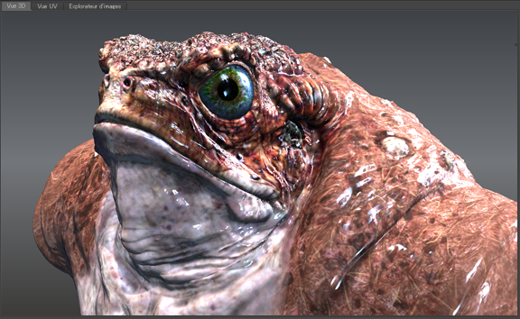

La vue 3D est la fenêtre où vous pouvez visualiser et modifier votre modèle 3D. Par défaut, la vue 3D affiche le modèle selon le point de vue d'une caméra en perspective. Vous pouvez regarder à travers une caméra en la sélectionnant, puis en cliquant sur son nom dans la Liste d'objets.

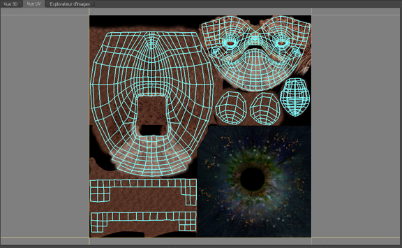

La vue UV affiche les coordonnées de texture UV pour le maillage actif dans la vue 3D, comme une vue 2D. La vue UV permet de visualiser en 2D les images que vous peignez sur le maillage 3D, en relation avec les coordonnées de texture UV sur le maillage polygonal actif.

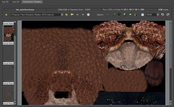

L'explorateur d'images vous permet d'afficher et de sélectionner des images et des textures 2D à partir de votre disque ou réseau local. Utilisez l'explorateur d'images pour :
Pour plus d'informations, reportez-vous à la rubrique Fenêtre Explorateur d'images.

ViewCube
Le ViewCube est un outil de navigation 3D à l'écran qui fournit des informations sur la vue de caméra courante par rapport à la scène 3D. Si vous cliquez et faites glisser l'outil ViewCube, vous pouvez rapidement et facilement basculer entre les vues en perspective et orthographique de votre modèle.
Par défaut, le ViewCube s'affiche dans l'angle supérieur droit de la vue de la scène. Reportez-vous à la rubrique Présentation de l'outil ViewCube.
Tiroirs
Les tiroirs permettent de stocker des collections d'éléments. Les éléments peuvent être ajoutés, supprimés ou renommés à l'aide de la fenêtre du menu de la barre d'outils (). Les éléments d'un tiroir peuvent être réorganisés en les faisant glisser un par un avec le bouton du milieu.
Fenêtre Propriétés
La fenêtre Propriétés affiche les propriétés des objets et des outils (par exemple, outils de sculpture, pinceaux, pochoirs, tampons etc.). Par défaut, la fenêtre Propriétés se met automatiquement à jour pour afficher les propriétés d'un objet ou d'un outil lorsqu'il est sélectionné.
Barre d'état
La barre d'état fournit des informations à l'utilisateur, notamment sur l'état de la scène, les erreurs de chargement de fichier, etc.

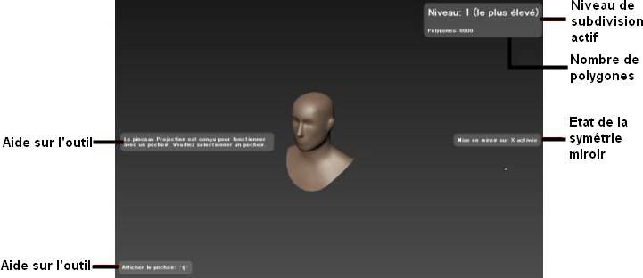

Affichage à hauteur des yeux
L'affichage à hauteur des yeux (HUD) apparaît automatiquement dans la vue 3D et fournit des conseils utiles sur les outils (raccourcis, utilisation, etc.), ainsi que des informations d'état (niveau de subdivision actuel, nombre de polygones, etc.).
Le HUD s'affiche temporairement lorsque des opérations spécifiques sont exécutées. Vous pouvez contrôler l'affichage du HUD depuis le menu Fenêtres > Préférences.
