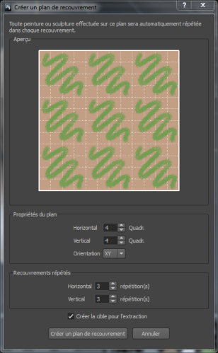

Fenêtre Créer un plan de recouvrement
Pour ouvrir cette fenêtre, choisissez Créer > Plan de recouvrement dans la barre de menus principale. Reportez-vous également à la rubrique Sculpture ou peinture sur un plan de recouvrement.
Propriétés du plan
Horizontal
Définit la largeur horizontale de chaque recouvrement dans la géométrie du plan de recouvrement. (Par défaut, 4 polygones.)
Vertical
Définit la hauteur verticale de chaque recouvrement dans la géométrie du plan de recouvrement. (Par défaut, 4 polygones.)
Orientation
Définit si vous orientez le plan de recouvrement vers le plan défini par les axes XY, XZ (par défaut) ou YZ.
Recouvrements répétés
Horizontal
Définit le nombre de recouvrements qui composent la largeur horizontale du plan, en définissant le nombre de fois où un seul trait est répété horizontalement. (Par défaut, 3 recouvrements.)
Vertical
Définit le nombre de recouvrements qui composent la hauteur verticale du plan, en définissant le nombre de fois où un seul trait est répété verticalement. (Par défaut, 3 recouvrements.)
Créer la cible pour l'extraction
Lorsque cette option est activée (par défaut), Mudbox crée automatiquement un second plan que vous pouvez utiliser comme maillage cible si ce plan de recouvrement sert ultérieurement comme source pour l'extraction de textures. (Reportez-vous à la rubrique Présentation de l'extraction de textures.) Le deuxième plan est nommé Extraction Target sous Liste d'objets et est verrouillé afin d'empêcher toute modification.
