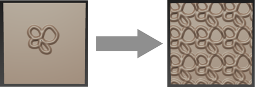

Sculpture ou peinture sur un plan de recouvrement
Les plans de recouvrement vous permettent de sculpter ou de peindre rapidement un maillage avec un motif homogène et répété. Vous pouvez utiliser des plans de recouvrement pour couvrir efficacement de grandes surfaces ou extraire facilement une texture des détails de sculpture répétés. Après avoir créé une texture de recouvrement, utilisez-la comme couche de peinture ou pochoir pour la peinture ou la sculpture, et supprimez le plan de recouvrement lorsque vous n'en avez plus besoin.
Image reproduite avec l'aimable autorisation de Jesus Bibian, Jr.
