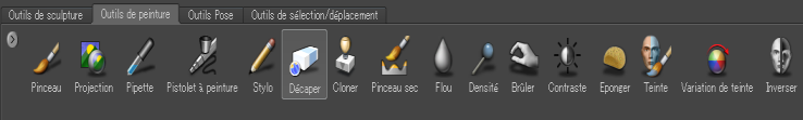

  1. Dans la fenêtre Couches de peinture, sélectionnez la couche de peinture à effacer.
  2. Dans la barre d'outils Peinture, sélectionnez l'outil Décaper.
  3. Effectuez un trait sur la peinture que vous voulez effacer.
    La peinture est effacée dans ces zones. Ajustez le rayon, l'intensité et l'atténuation de l'outil Décaper si nécessaire.
