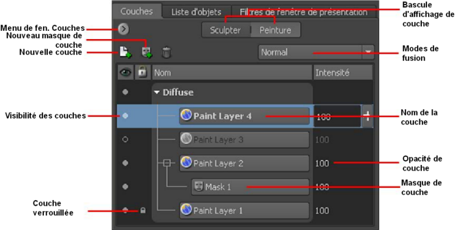

Fenêtre Couches de peinture
La fenêtre Couches de peinture vous permet de créer et d'organiser des couches d'informations de texture (par exemple, couleur diffuse, spéculaire, relief, réflexion, etc.) à mesure que vous peignez dans votre modèle 3D.
Menu Couches de peinture
Eléments disponibles dans le menu Couches de peinture ().
