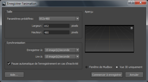

Vous pouvez enregistrer une animation de vos actions à l'écran pendant que vous travaillez dans Mudbox à l'aide de l'option Enregistrer l'animation (Rendu > Enregistrer l'animation).
- Sélectionnez Rendu > Enregistrer l'animation.
La fenêtre Enregistrer l'animation s'affiche.
- Dans la section Taille, sélectionnez la résolution de l'animation dans la liste déroulante Paramètres prédéfinis ou entrez une résolution personnalisée.
Une image d'aperçu permet de déterminer l'incidence des valeurs prédéfinies sur la zone d'image de l'animation.
Remarque : Sélectionnez Fenêtre de Mudbox (au-dessous de l'image d'aperçu) pour inclure toute la fenêtre de Mudbox, y compris les fenêtres Tiroirs et Propriétés. Sélectionnez Vue 3D uniquement pour n'enregistrer que la zone dans la vue 3D.
- Dans la section Synchronisation, sélectionnez les vitesses d'enregistrement et de lecture dans les menus déroulants correspondants.
Définissez les options Enregistrer à et Lire à sur des valeurs identiques (par exemple, 15 images par seconde (IPS)) pour créer une animation dont la synchronisation reflète vos actions en temps réel. Définissez le paramètre Enregistrer à sur une fréquence d'images basse et une vitesse de lecture relativement élevée pour créer une animation dont la synchronisation apparaît accélérée. Cette option est utile lorsque vous souhaitez enregistrer une animation illustrant vos actions beaucoup plus rapidement qu'en temps réel. Testez ces paramètres pour trouver la combinaison idéale pour vos besoins particuliers.
L'option Pause automatique de l'enregistrement en cas d'inactivité empêche l'enregistrement d'images indésirables en interrompant l'enregistrement dès que le curseur est inactif. L'enregistrement reprend automatiquement lorsque le curseur est déplacé. Cette option est activée par défaut.
- Cliquez sur Commencer à enregistrer pour lancer l'enregistrement.
Un compte à rebours numérique apparaît dans l'angle inférieur droit de la fenêtre de l'application pour indiquer que l'enregistrement est sur le point de commencer. Lorsque l'enregistrement commence, deux boutons apparaissent dans l'angle inférieur droit de la ligne d'état. Le nom de ces boutons dépend de l'état de l'enregistrement.
Cliquez sur le bouton Pause ou Reprendre qui s'affiche (selon l'état de l'enregistrement). Par exemple, lorsque l'enregistrement est en pause automatique, le bouton Reprendre s'affiche.
- Lorsque vous avez terminé, cliquez sur Arrêter sur la ligne d'état pour mettre fin à l'enregistrement.
L'écran L'enregistrement de l'écran est terminé s'affiche.
- Effectuez l'une des opérations suivantes :
- Si vous enregistrez l'animation, spécifiez un format de fichier pour votre animation dans le menu déroulant Paramètres de fichier prédéfinis, puis cliquez sur Enregistrer sous. Une fenêtre de navigateur s'affiche pour vous permettre de spécifier un nom de fichier, un format de fichier et un emplacement pour l'animation.
- Cliquez sur Supprimer l'enregistrement pour supprimer les images enregistrées pour l'animation et fermer cette fenêtre.
Le message La création du fichier vidéo est terminée s'affiche à la fin de l'opération. Une fois les images de l'animation enregistrées et compilées, l'animation s'affiche automatiquement dans une fenêtre de lecture afin que vous puissiez la lire.

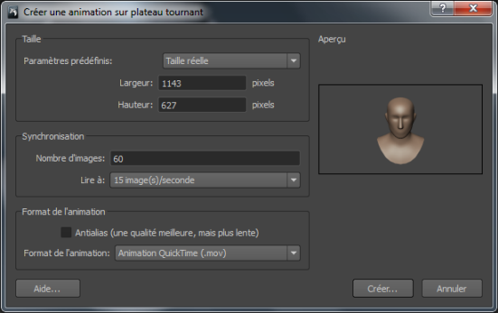

- Sélectionnez Rendu > Créer une animation sur plateau tournant.
La fenêtre Créer une animation sur plateau tournant s'affiche.
- Dans la section Synchronisation, sélectionnez le nombre d'images et la vitesse de lecture dans les menus déroulants correspondants.
Le paramètre par défaut de 60 images lues à une fréquence de 15 images par seconde génère une animation de plateau tournant d'une durée de 4 secondes. Configurez votre lecteur de sorte qu'il lise l'animation de plateau tournant en boucle afin de produire une animation continue. Vous pouvez augmenter ou réduire la synchronisation afin de trouver la vitesse de lecture idéale pour votre animation de plateau tournant.
- Dans la section Format de l'animation, sélectionnez le format de fichier de sortie souhaité pour l'animation. Les formats de fichier autorisés sont les suivants : .flv, .swf, .mov et séquence de fichiers (qui génère des images séparées).
- Cliquez sur Créer pour créer l'animation de plateau tournant.
Le message La création du fichier vidéo est terminée s'affiche à la fin de l'opération. Une fois les images de l'animation compilées, l'animation s'affiche automatiquement dans une fenêtre de lecture afin que vous puissiez la lire.
Remarque : Les animations de plateau tournant sont automatiquement rendues avec un arrière-plan uni. Vous pouvez modifier la couleur par défaut de l'arrière-plan en définissant la préférence de couleur Fenêtre - plat dans la fenêtre Préférences (Windows et Linux : Fenêtres > Préférences, Mac OS X : Mudbox > Préférences).
