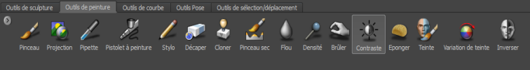

  1. Dans la fenêtre Couches de peinture, sélectionnez la couche de peinture à modifier.
  2. Dans la barre d'outils Peinture, sélectionnez l'outil Contraste.
  3. Dans la boîte de dialogue des propriétés de l'outil Contraste, définissez la propriété Contraste pour augmenter ou diminuer la différence entre les pixels clairs et sombres.
    Une valeur de contraste positive augmente le contraste et une valeur négative le réduit. La plage est comprise entre -10 et 10. Le paramètre par défaut est 1.
  4. Tracez un trait sur la texture peinte dans les zones que vous voulez affecter.
    Le contraste est modifié dans les zones où vous effectuez le tracé.
