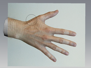

Vous pouvez placer un plan d'image de façon à ce qu'il recouvre votre travail et serve de référence tandis que vous sculptez ou peignez.

- Pour modifier la transparence de l'image, modifiez la propriété Visibilité. Cette option est utile lorsque vous avez des difficultés à visualiser le modèle derrière l'image.

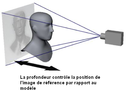

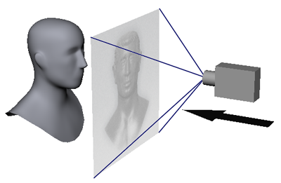

- Pour régler la profondeur du plan d'image afin qu'il apparaisse devant, derrière, ou soit sécant avec le modèle, ajustez la propriété Profondeur.
