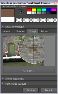

  1. Cliquez sur l'échantillon de couleur dans les propriétés Pinceau pour afficher le Sélecteur de couleur, puis sélectionnez l'onglet Image.
  2. Effectuez l'une des opérations suivantes :
    • Cliquez sur Charger et utilisez l'explorateur de fichiers pour sélectionner l'image dans laquelle vous souhaitez prélever un échantillon.
    • Faites glisser l'image à partir d'un explorateur de fichiers ou de l'explorateur d'images et insérez-la dans la zone vide nommée Déposer l'image ici.
    Une miniature de l'image s'affiche. Les images trop grandes sont mises à l'échelle pour s'afficher dans la zone. Si l'image présente un rapport hauteur/largeur différent, l'espace restant est rempli en gris moyen.
  3. Faites glisser l'image pour afficher un repère d'agrandissement à l'emplacement du curseur. Le centre du réticule indique le pixel sélectionné.
    Le repère reste affiché lorsque vous faites glisser le curseur sur l'image, ce qui met à jour la zone Historique de la couleur.
    Conseil : Vous pouvez également utiliser la pipette pour prélever un échantillon de couleur dans une image chargée comme plan d'image dans la vue 3D. Pour plus d'informations sur le chargement d'un plan d'image, reportez-vous à la rubrique Importation d'une image de référence.
  4. Relâchez le bouton du stylet/de la souris pour sélectionner la couleur de pixel courante.
